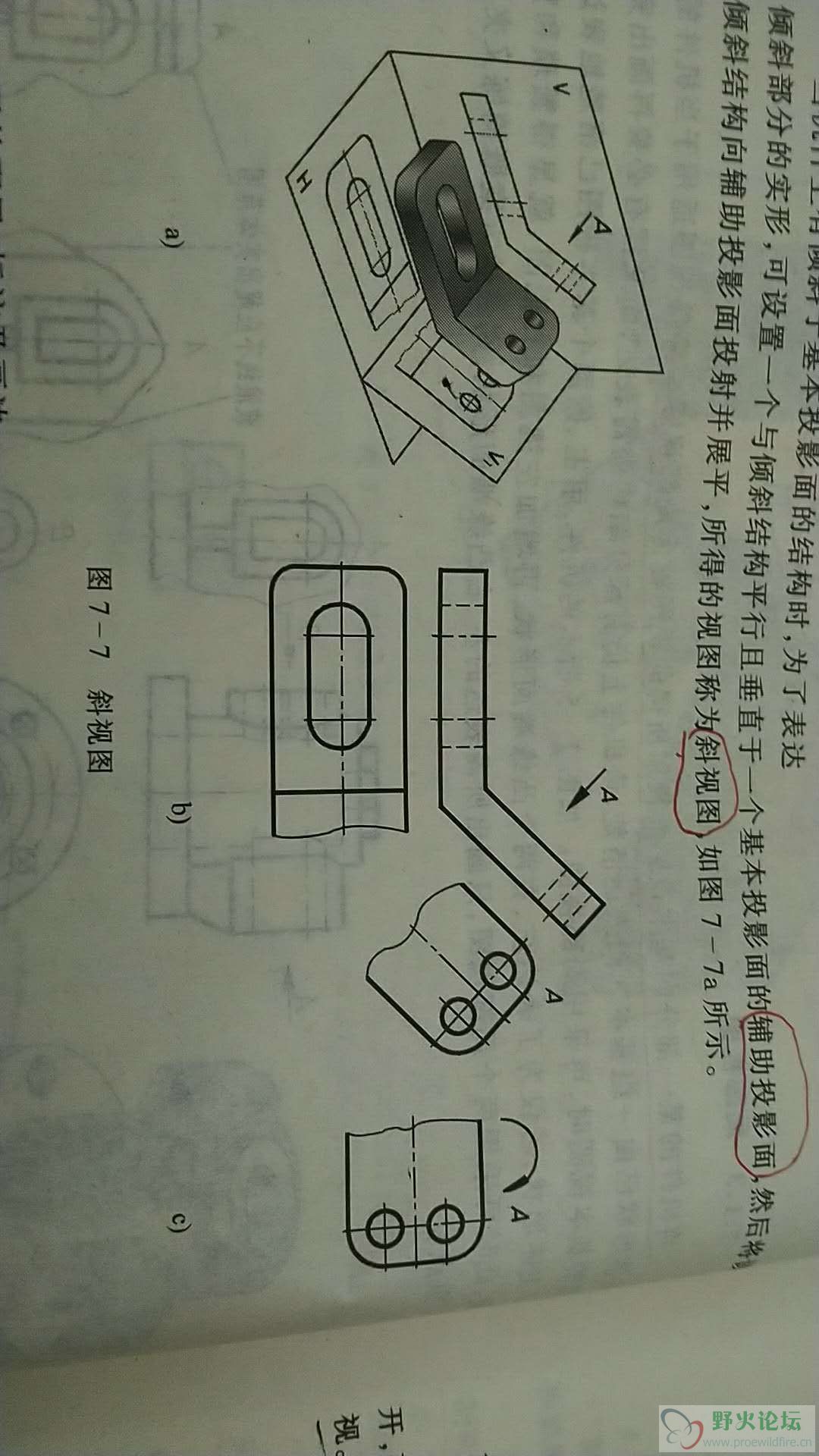

发表于 2019-3-12 22:19 | 显示全部楼层 |阅读模式
地大《机械制图》118页
地大《机械制图》118页
142
254

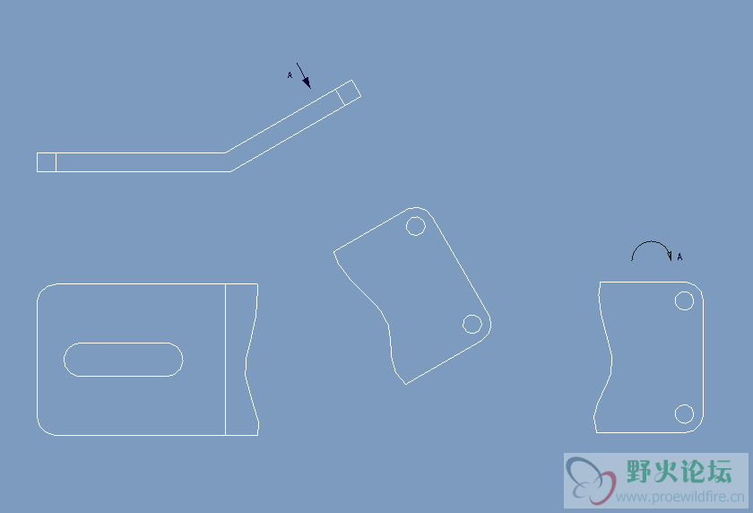

发表于 2019-3-13 07:10 | 显示全部楼层
用局部剖视中的向视图!在剖视的选项中
发表于 2019-3-13 21:28 | 显示全部楼层
插入辅助视图,然后把辅助视图可见区域改为局部视图,旋转符号要用自定义符号了
590
671
发表于 2019-3-15 08:32 | 显示全部楼层
步骤和楼上版主说的差不多,旋转符号要用符号库自定义。
