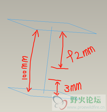

如图所示,垂直的轨迹长100mm,上下两个是一大一小两个截面,现在需要以这上下两个截面沿这条轨迹线扫出一段实体,但是只保留中间那5mm的高度,其它部分不需要。
有没有什么方法可以直接扫描出来???不要完整的扫出来然后拉伸切除,因为有些时候周围有其它实体紧挨着不允许这样操作。
有方法的大神给附件研究看看

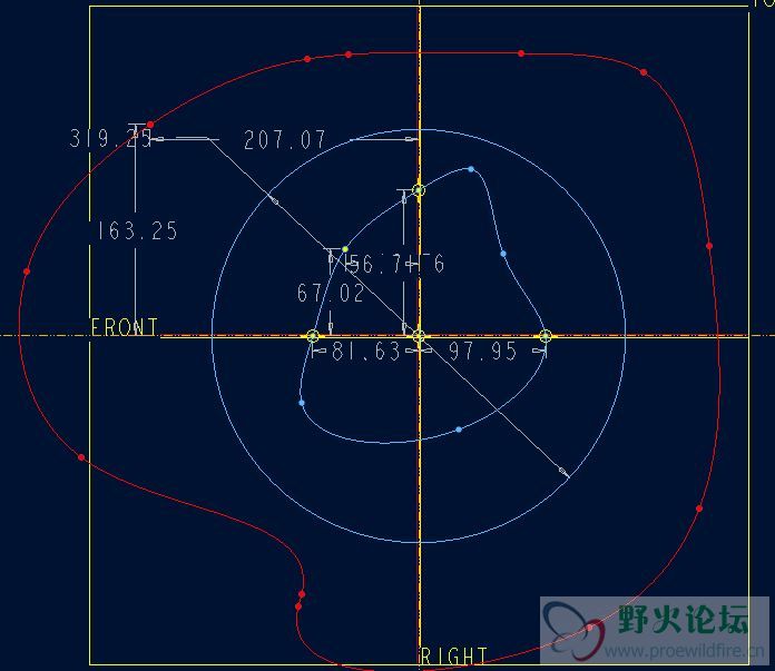

发表于 2019-3-13 10:03 | 显示全部楼层
看不懂什么意思,要什么结果?
不知是不是这个意思。
注:垂直轨迹是直线,一步可完成,是曲线的话,要分二段扫下
