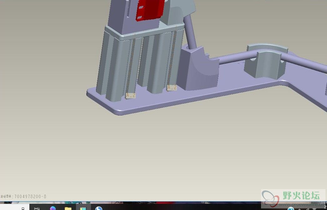

如上图 已组装完成的组件想在底板和支撑上都加上螺纹孔以方便加工后固定,有好方法么  谢谢。

组件模式下,将某个零件激活,然后就和编辑零件一样在上面加工孔。
激活模式下,也可以参照其他零件上的平面或轴线等等。

打开零件编辑就好了啊
