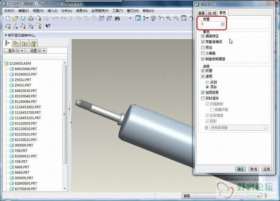

如何让Pro/E自动加载“模型显示——着色”默认为3改为10?

迟到的回答
今天才看到,回答下。
config中加入:
edge_display_quality high
shade_quality 10
上面是线框的质量,下面是着色质量。

发表于 2010-1-6 11:04 | 显示全部楼层
在3.0中,没有shade_quality这个项目可以更改
5.0中就可以
因为没有4.0的,所以不知道能不能改!

发表于 2010-5-14 12:19 | 显示全部楼层
4.0的也不能改
