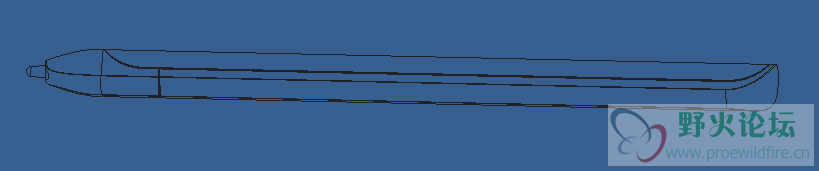

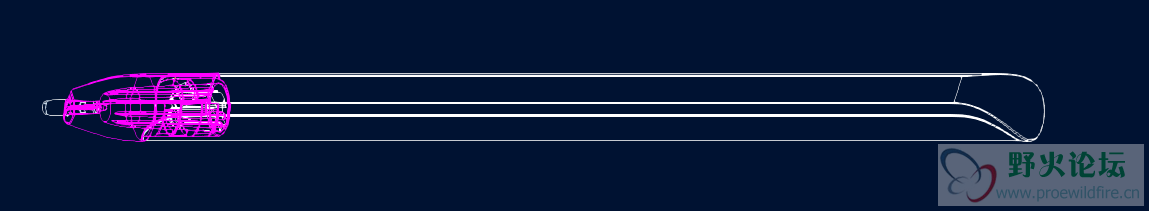

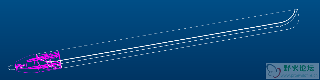

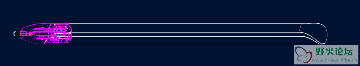

如上图是一支笔,图是STP保存来的,选择消隐之后线框有很多紫色线条。经大家指正,是转档后出现的多余的平面。笔头位置实体化失败。
请教一下大家,怎样处理可以隐藏掉这些线条?

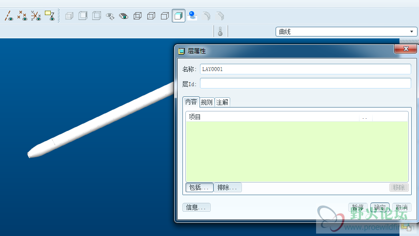

我试图新建层然后隐藏,但是无法选中那些线条。
如果不能够去掉的话,退而求其次,怎样在工程图中去掉一些在内部的线条?

 楼主| 发表于 2019-3-11 15:34 | 显示全部楼层
回复楼里的各位朋友:
谢谢大家的指导。我电脑是proe5.0,图档是别人用creo转档给我的,部分地方实体化失败应该是我版本太低的问题。
我先试试用PROE的IDD功能,能否修复。

发表于 2019-3-11 15:51 | 显示全部楼层

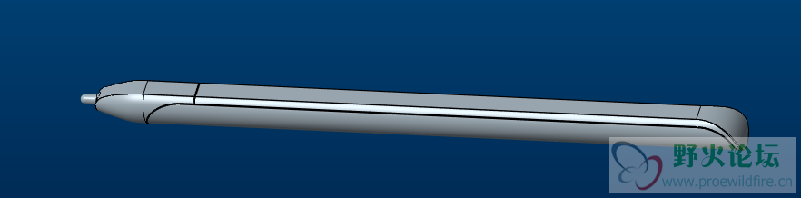

这个应该是那个零件没有生成实体吧,是一些面的线条。表示打开后没有这个问题(Creo5.0)

发表于 2019-3-11 16:21 | 显示全部楼层
proe里紫色的一般是面

发表于 2019-3-11 17:17 | 显示全部楼层

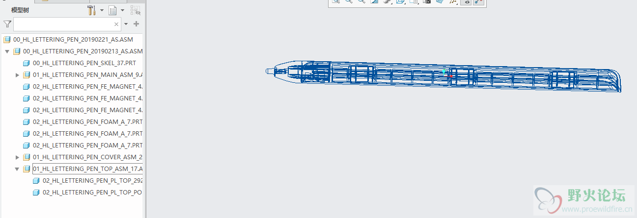

从楼主图片效果来看 应该是02_HL_LETTERING_PEN_PL_TOP_292这一件在转档是出现了破面,
可以在proe中进入IDD对相关的破面进行修复

发表于 2019-3-12 09:14 | 显示全部楼层
我用creo3.0打开是实体

发表于 2019-3-12 09:36 | 显示全部楼层
creo5.0打开的也是实体

 楼主| 发表于 2019-3-12 09:41 | 显示全部楼层
可以在proe中进入I ...
感谢!
我用IDD试一下。

发表于 2019-3-12 15:53 | 显示全部楼层
CREO3.0表示是实体
