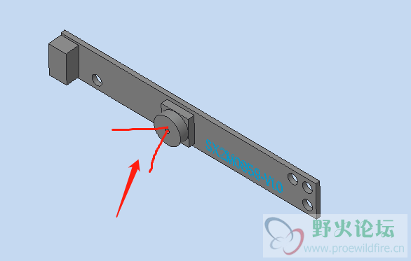

比如上面的摄像头视角怎么画呢,规格书上面写的什么横向纵向和对角,画出来总感觉不对,起点又从哪里开始,各位怎么画的?

一般说的角度是对角,做个曲面就可以了!

一般摄像头厂商需要提供3D,3D里面有详细的视角面。
这个不是标准的曲面,最好不要自己画

有时候就是要不到,因为淘宝客服一点都不专业根本就没有那些资料啊,除非量大直接找厂商要,

直接从最中心点画出一个角度,感觉不会相差太多
如果要求不是非常高的,可以这么做
期待你的标准方式!

现在的摄像头分为定焦与变焦,TTL及FOV不一样,对应的角度就不一样,除非你有这些数据,要不然,扫描出来曲面也不一定就是真实的角度曲面。

嗯,还有就是中心点一般不再镜面表面可能在里面,这样前后点不一样角度范围就不一样了,很容易有阴影
