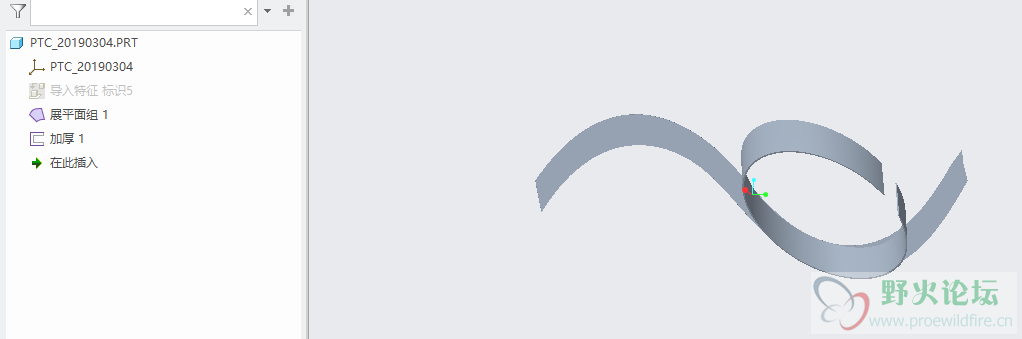

最好提供一下,creo3.0以下版本的prt,我可以学习一下,谢谢!

用展开面组看看符合你的要求吗

我用复制表面曲面,然后展开面组,出来的面变形的。钣金的那个展平功能不会用。

版本太高,打不开,不过看你的步骤我去试试看。谢谢!
