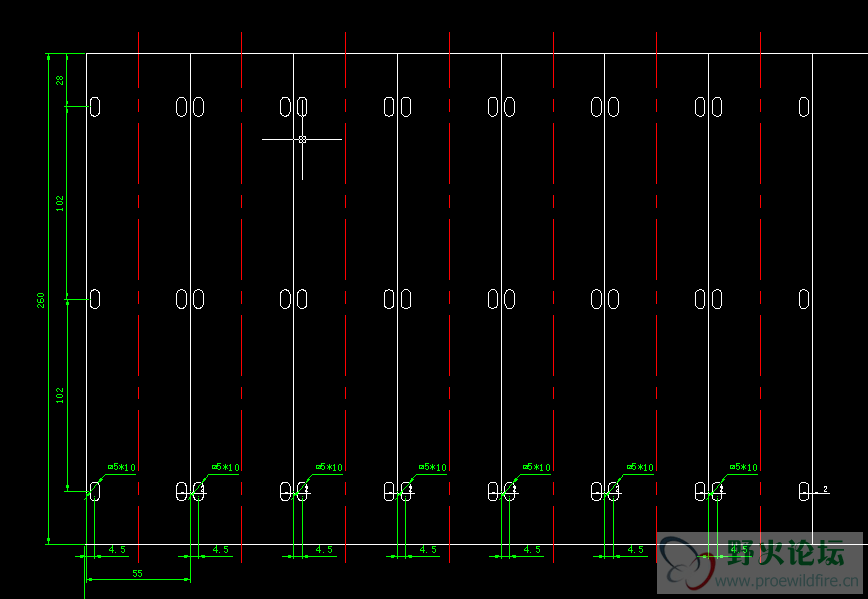

发表于 2019-3-11 10:31 | 显示全部楼层
为什么不激光直接加工出来,这样太准不了,

发表于 2019-3-11 10:43 | 显示全部楼层
外加工也好啊,总比你们废料要省时省力花不几个钱的,你们激光外加工多少钱

发表于 2019-3-11 13:42 | 显示全部楼层
wjwy7579 发表于 2019-3-11 10:51
这不清楚了,外加工目前没有,都是老板掌控的。图纸也是以前遗留的,公司新搬迁过来的!
直接剪板机弄的话要求定尺要非常的精确的,但是实际不好弄,而且你这个孔到边很近,如果有普通冲床的话可以考虑先剪料之后冲孔反正孔不多

发表于 2019-3-11 14:51 | 显示全部楼层
建议先开料,再冲孔

发表于 2019-3-11 15:32 | 显示全部楼层
有数控冲为什么不在上面直接切边呢?精度肯定能够保证的啊

 楼主| 发表于 2019-3-15 21:30 | 显示全部楼层
东西太小废料

 楼主| 发表于 2019-3-17 14:53 | 显示全部楼层
问题已经解决 用1.8X12的切边
