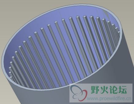

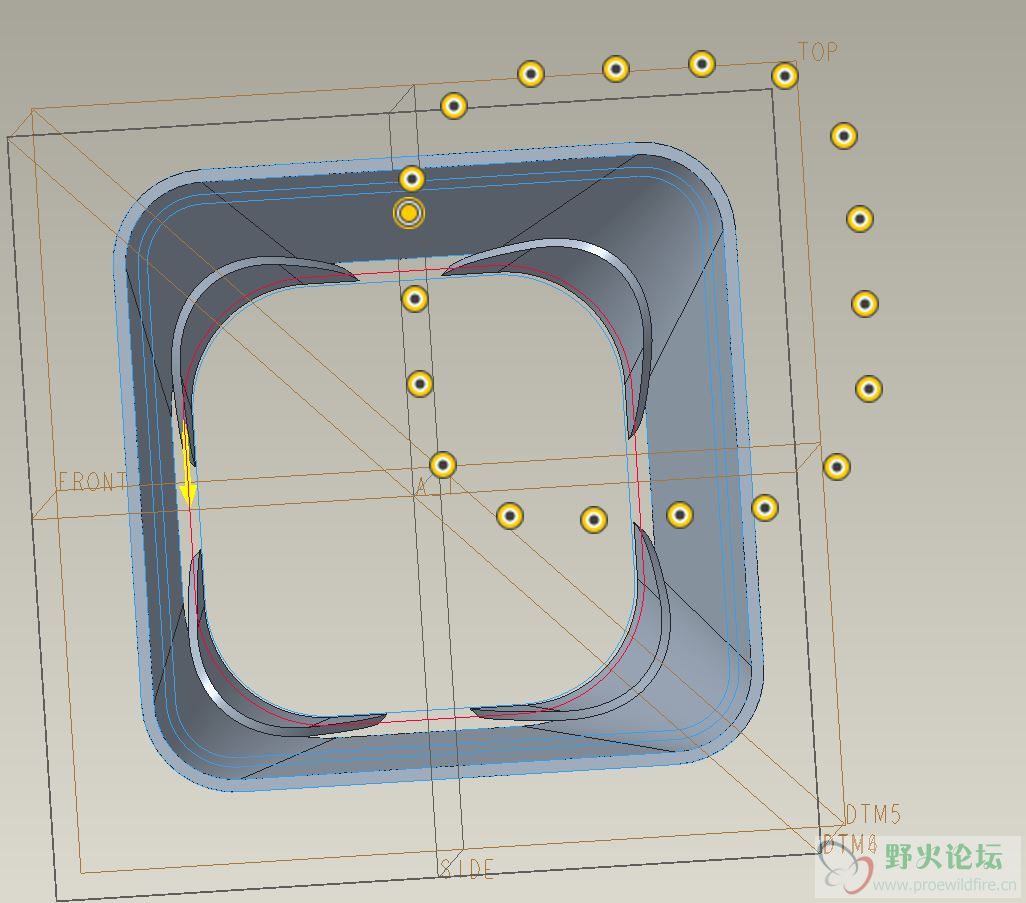

如图一规则圆形里面很好实现阵列一圈这样的加强筋,但是如图二非整圆的内腔里面怎么能扫一圈这样的加强筋出来呢,扫一圈厚2mm的加强筋,从口部到内底面?求帮助,3D在附件中。

cnfengjie 发表于 2019-3-10 16:13
谢谢~~附件有吗?放来参考下~~你是不是阵列知乎再修的?
已上传

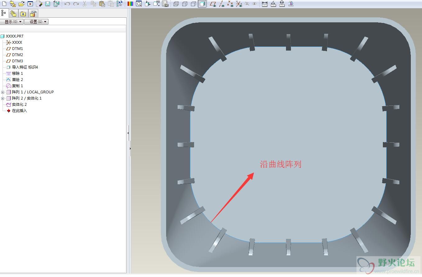

发表于 2019-3-10 08:33 | 显示全部楼层
沿曲线阵列

 楼主| 发表于 2019-3-10 19:34 | 显示全部楼层
003
003
大神请教下,为什么我选择曲线整列的时候,特征没有跟着曲线的原来位置跑,是偏移的??

发表于 2019-3-10 20:01 | 显示全部楼层
论坛搜索一下沿曲线阵列的帖子吧,需要设置起始点,还有原点位置要经过曲线

 楼主| 发表于 2019-3-10 20:02 | 显示全部楼层
我好像明白为什么会偏的了,是应为我的草绘起点不在对应的那个拉伸特征的位置(线段的中间),但是这个起点位置怎么不能设置也不能拉动,你是怎么把起点位置放在中间的?
