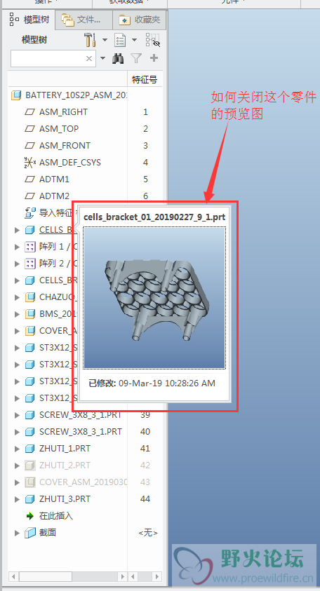

打开一个组件,在模型树中鼠标在零件名字上停留不到一秒钟就会跳出这个零件的预览图,怎么设置关掉这个预览?不让它再跳出来,每次跳出来还会影响使用快捷键。

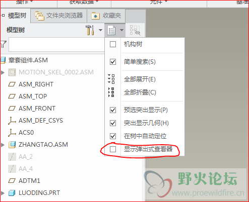

选择这里,勾选显示,不勾选不会显示!

选择这里,勾选显示,不勾选不会显示!

48
 楼主| 发表于 2019-3-11 10:46 | 显示全部楼层
futurism 发表于 2019-3-9 14:01
选择这里,勾选显示,不勾选不会显示!
谢谢!
