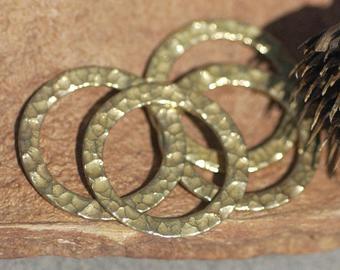

请问各路大神大仙,这种表面效果怎么画出来?求教啊,谢谢啦!
效果
效果

锤纹,自己动手一片片的画吧

我觉得还是贴图

keyshot 贴纹理

非要画出来就测绘一下

这种是贴图的或者导出图片用PS加,creo可以在渲染里面贴图,效果一般,效果好点的可以到keyshot里面贴图渲染,如果贴图操作觉得不理想,可以在keyshont里面渲染好效果图,导出PNG透明背景图片,然后用PS在加工一下,这样子效果会非常好的,试试吧

我也觉得非要画出来 就一片片的画吧。

渲染效果图,做出来太难!
