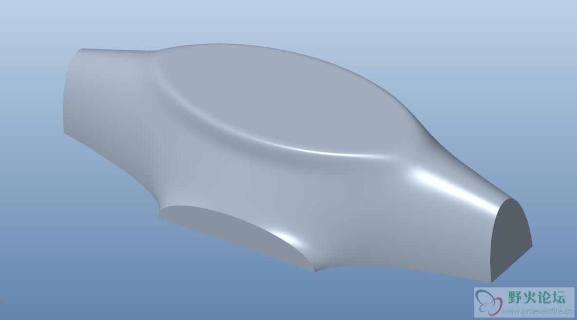

花了三天时间未能破解,有路过的帮忙看下说下思路也行

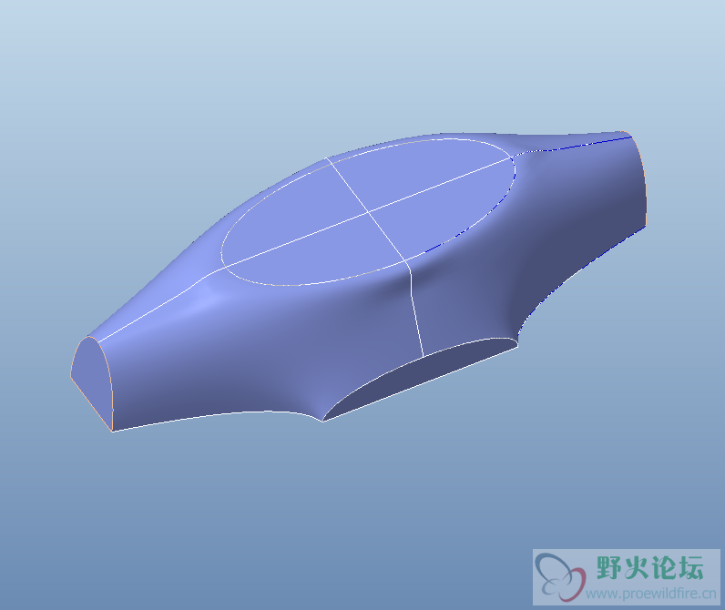

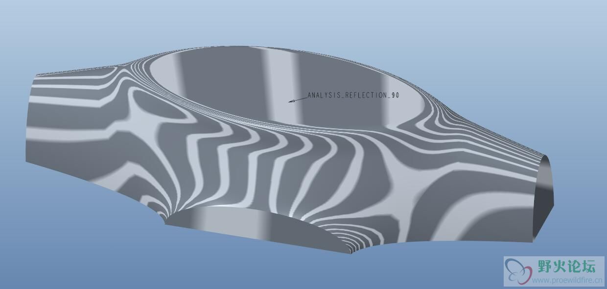

不是的,要做四边面。N侧曲面质量也不好

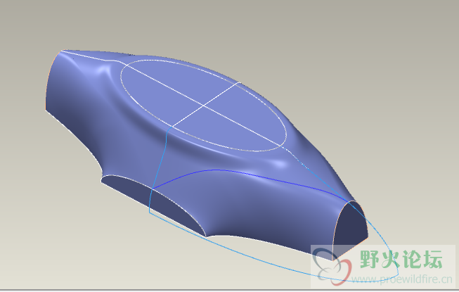

搞不懂你的面为什么这么碎,但是我这种补面应该是挺合适的,效果不咋地,原件不上了

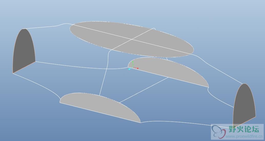

你线是碎的,这种面一般的补法都是大面法
 楼主| 发表于 2019-3-10 22:53 | 显示全部楼层
w1685188403 发表于 2019-3-10 16:42
你线是碎的,这种面一般的补法都是大面法
不会合并一下吗?
 楼主| 发表于 2019-3-10 23:46 | 显示全部楼层
你线是碎的,这种面一般的补法都是大面法
这是我刚画的
