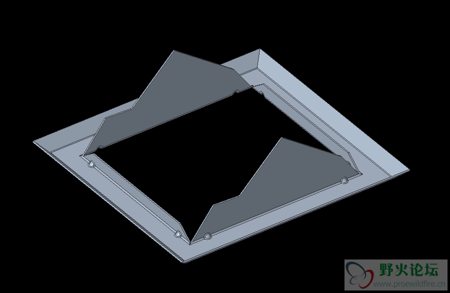

没做过钣金件,也没见过钣金的加工流程,如图的零件,能直接一块料做出来吗

发表于 2019-3-9 08:11 | 显示全部楼层
不能做成一个,零件内框的四个角,展开有干涉

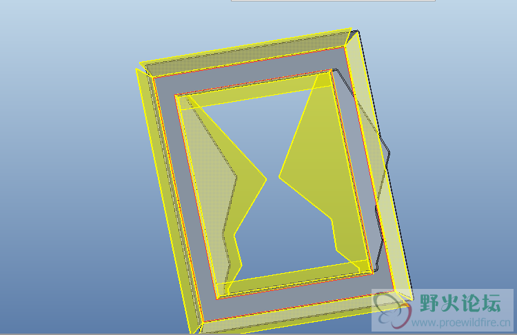

 楼主| 发表于 2019-3-9 08:32 | 显示全部楼层
能指导下怎么分割合理吗

发表于 2019-3-9 09:46 | 显示全部楼层
你都画出来了。上下左右拆件焊接

 楼主| 发表于 2019-3-9 10:17 | 显示全部楼层
340047351 发表于 2019-3-9 09:46
你都画出来了。上下左右拆件焊接
那样批量生产是不是比较麻烦

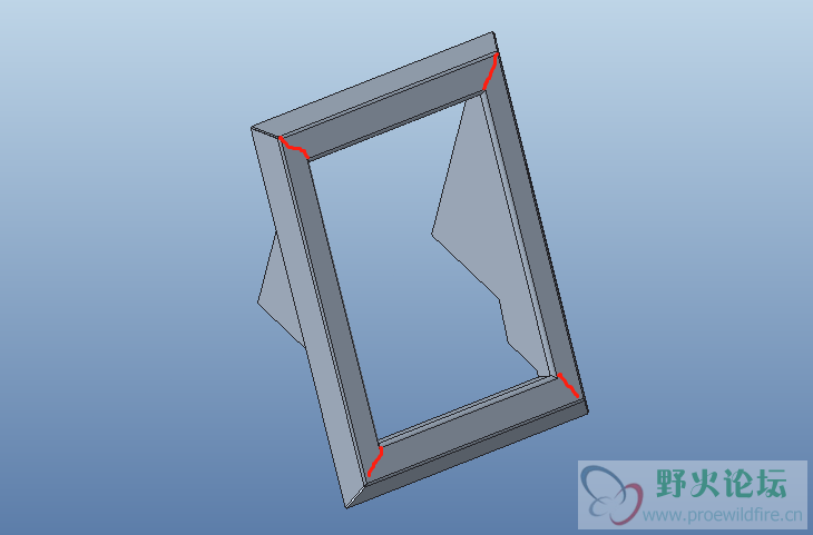

发表于 2019-4-19 08:58 | 显示全部楼层
内部干涉角去掉,然后用筋代替,这样可以一体加工。

 楼主| 发表于 2019-4-19 10:19 | 显示全部楼层
感谢!
