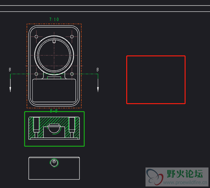

[已解决] 如图片,俯视图在俯视图中我要用两个视图表达,怎样把B-B剖视图移动到红色方框的位置

发表于 2019-3-8 16:44 | 显示全部楼层
再插入一个普通视图,
视图方向选好,
增加B-B剖面就是了。
想放在什么位置,自己定。

 楼主| 发表于 2019-3-8 17:00 | 显示全部楼层

可是我要是再添加一个视图,主视图中的剖面箭头就没有了呀

 楼主| 发表于 2019-3-8 17:03 | 显示全部楼层

明白了,能添加进去箭头,感谢指导!

发表于 2019-3-8 17:28 | 显示全部楼层
在“绘图视图“里面视图类型将”投影“改为”一般“;就可以随便移动了。

发表于 2019-3-8 21:27 | 显示全部楼层
把对齐那里的勾去掉,随便你怎么放置都行。希望我的解答能帮到你。
