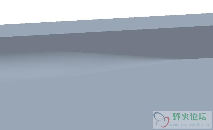

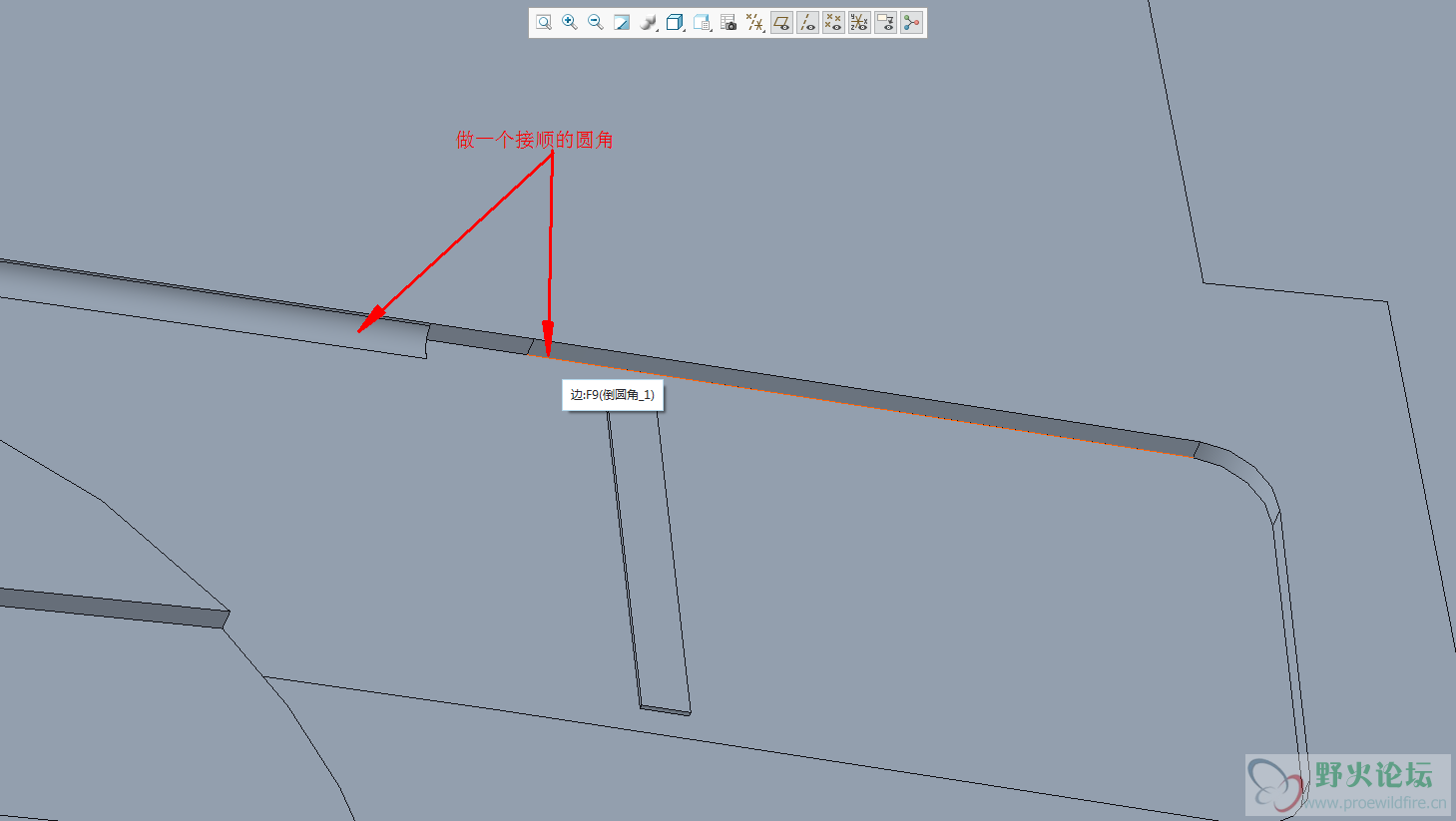

[求助] 求大神帮忙修改一个接顺的圆角
243
287
发表于 2019-3-8 13:14 | 显示全部楼层 |阅读模式
[attachimg]

发表于 2019-3-8 16:05 | 显示全部楼层
右侧可以直接倒圆角,然后终止于参考,中间过渡边界曲面做下就可以了

发表于 2019-3-8 16:51 | 显示全部楼层
是否这种效果
