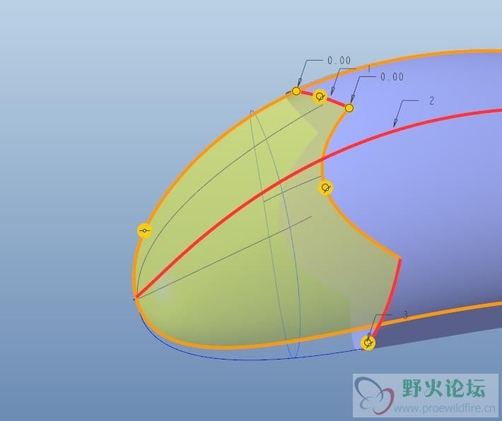

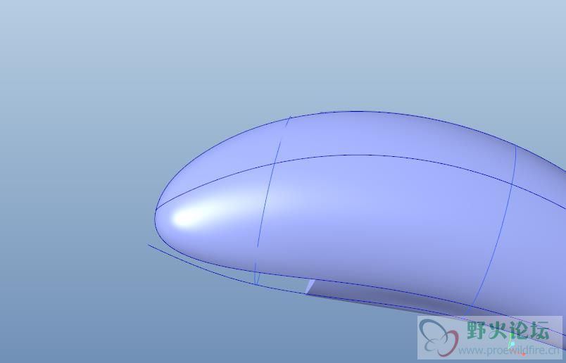

一款门把手,尾部试几天都不能完美封闭,求指点。
creo3.0  与 STP格式

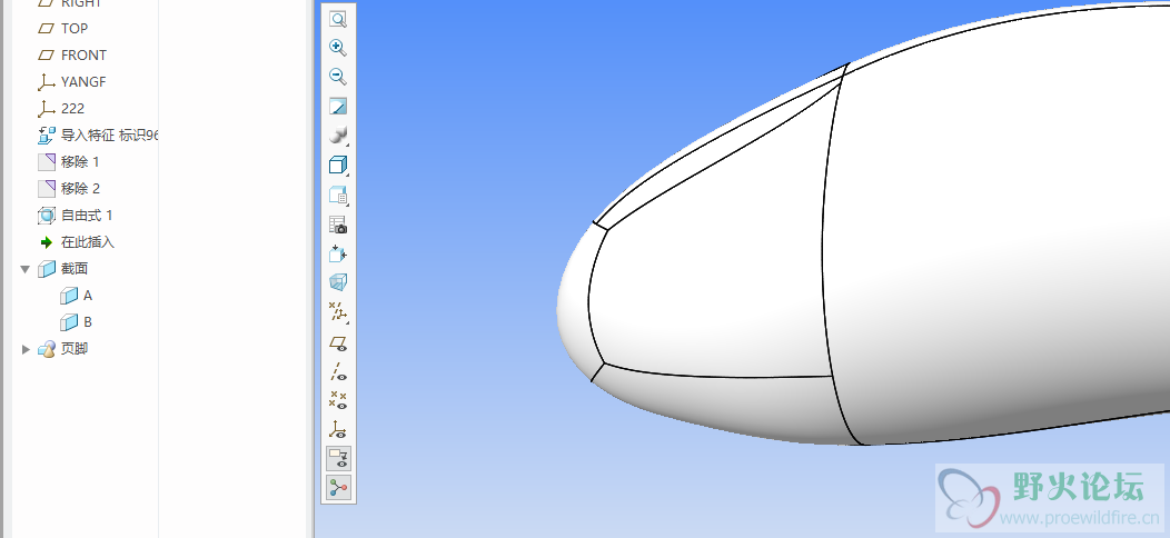

用自由式尝试了下,大概就这样了,还可以进一步调整
给的基础面好像有点问题,我用斑马线都看不到着色,不知道是不是电脑问题

切四边吧,后面也是一样
