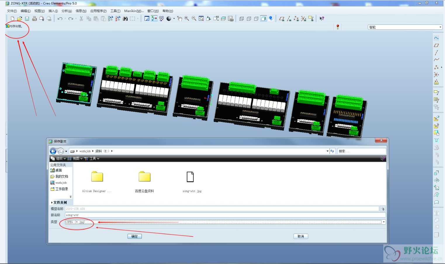

proe 5.0零件保存副本为照片 jpg格式    报 内存错误  并自动退出关闭proe         将零件另存为照片格式  不使用截屏  是为了得到质量较高的照片
希望老大给予解决         有时候可以保存一次成功   一次后就会提示内存错误  自动关闭     还有什么操作可以得到质量较高的照片

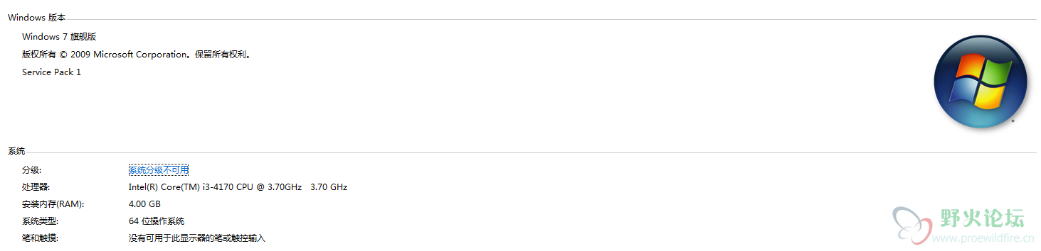

64位的系统4G的确内存太小了。
我电脑开稍微大一点的图内存使用已经到3.62G左右了。觉得你这个内存太小。

问题找到了 谢谢亲们    是因为每次保存副本照片命名是自动一样的    如果保存一次后   再次保存副本proe会检测到有重名的  然后就进入卡死退出状态
