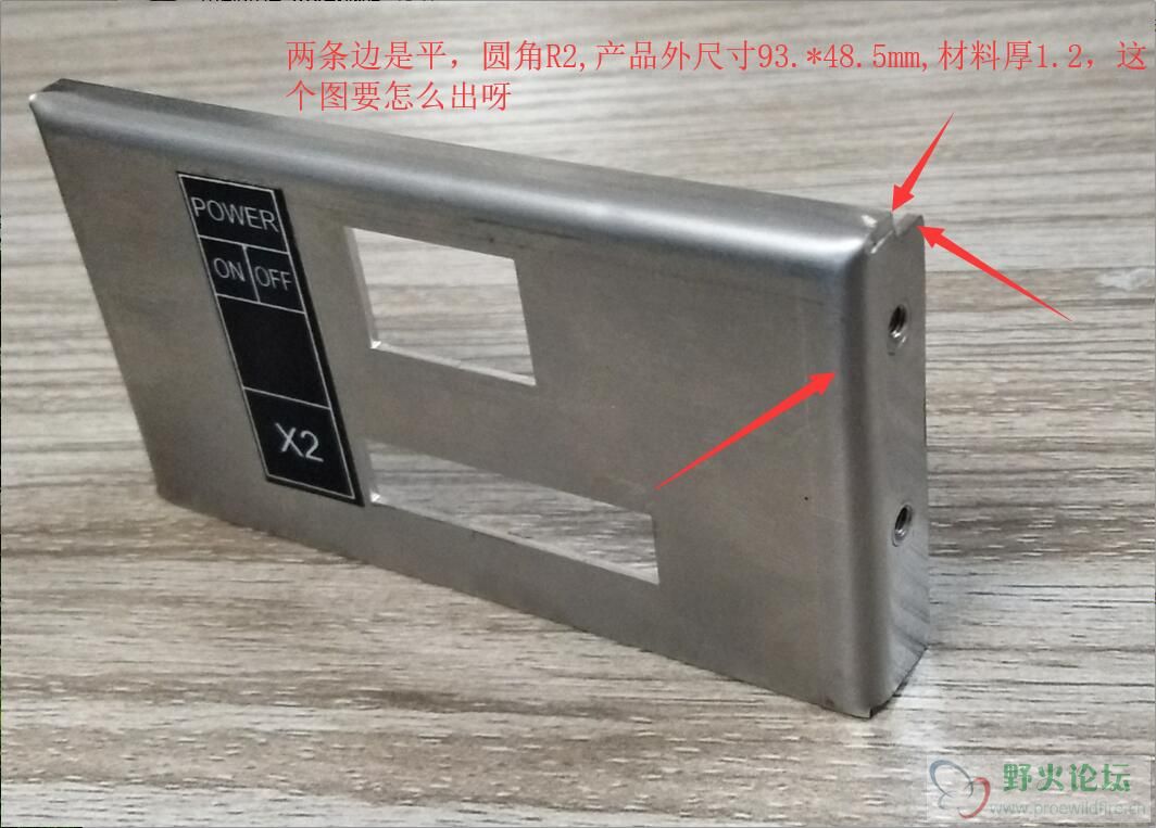

产品边缘R2圆角,两折边相贴平,求怎么出这个图呀,谢谢各位大侠!
实物图
实物图

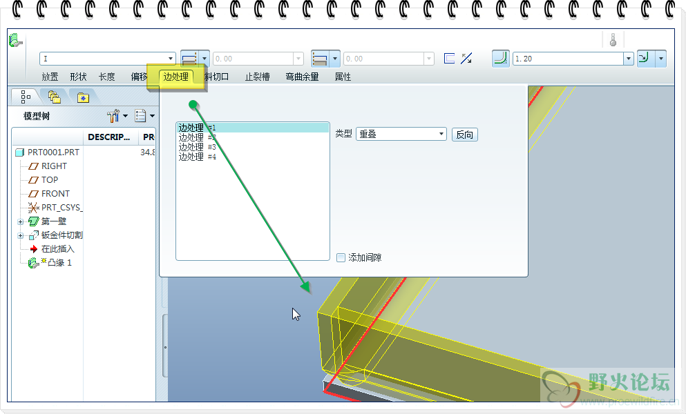

发表于 2019-3-8 09:33 | 显示全部楼层
楼主指的是这个问题吗?

 楼主| 发表于 2019-3-8 09:33 | 显示全部楼层
340047351 发表于 2019-3-8 08:07
不明白你是什么意思    你是要出展开图还是要画3D图
3D图,在出此产品3D时,如何做到下面圆角处无裂口,上端两边又是平口呢?

laughter 发表于 2019-3-8 09:33
楼主指的是这个问题吗?
是的,谢谢!

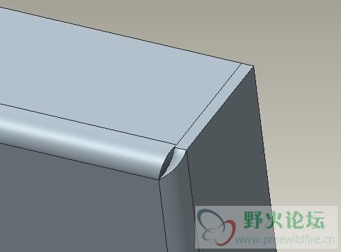

292
357
发表于 2019-3-8 13:06 | 显示全部楼层
是这样吧?

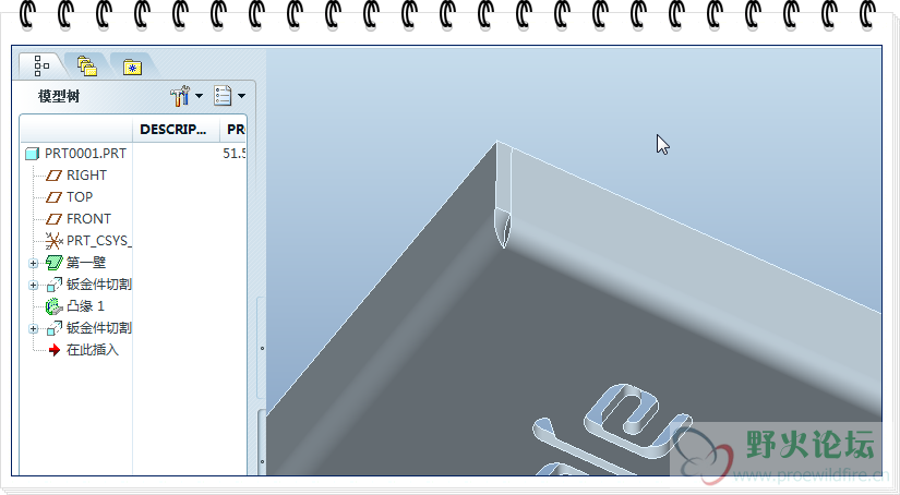

1697
213
3164
发表于 2019-3-8 14:17 | 显示全部楼层
玩钣金的这不是基本功吗
20190308.prt.rar

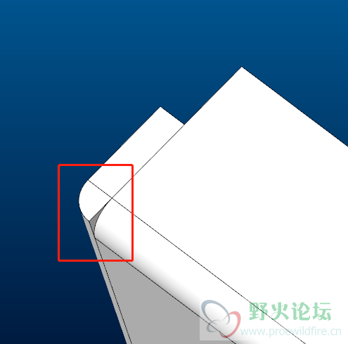

 楼主| 发表于 2019-3-9 13:59 | 显示全部楼层
但是这个位置还是有缺角,,你看我拍的实物,那个地方是全圆角的呀,像是凸模方式出来的
