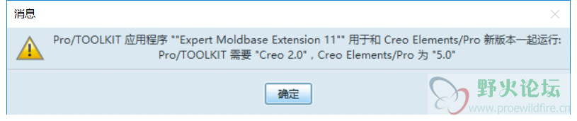

EMX11.0怎么才可以上CREO5.0 M280版本吗?

是CREO5.0的,大佬知道怎么挂EMX吗?

发表于 2019-3-7 18:34 | 显示全部楼层
配置文件加下面的,路径改成你自己的
protkdat D:\Program Files\PTC\EMX 11.0.2.0\bin\protk.dat
 楼主| 发表于 2019-3-7 18:41 | 显示全部楼层
xjh11061106 发表于 2019-3-7 18:34
配置文件加下面的,路径改成你自己的
不是很明白,配置文件的意思是?
在网上看到很多方法就是复制一个CROE的图标,去属性里面改起始位置。
大佬方便上几个图讲一下吗?谢谢
 楼主| 发表于 2019-3-7 19:02 | 显示全部楼层
配置文件加下面的,路径改成你自己的
试了下还是不行。
 楼主| 发表于 2019-3-7 19:42 | 显示全部楼层
解决了。是我的弄错版本问题,非常抱歉。
