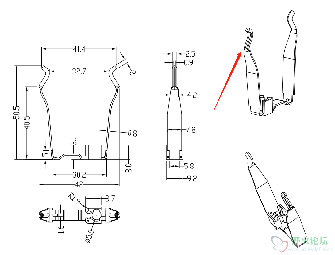

如下图2D,请教各位顶部U型部分和下面怎么接顺?

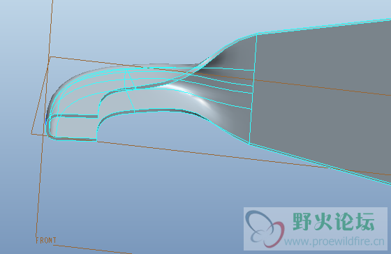

可以试试边界混合,附带一个示意的文件

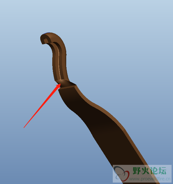

 楼主| 发表于 2019-3-7 18:15 | 显示全部楼层
连接位置加厚不了

发表于 2019-3-7 18:32 | 显示全部楼层
Adelaide 发表于 2019-3-7 18:15
连接位置加厚不了
倒圆角小了就不能加厚

 楼主| 发表于 2019-3-8 09:32 | 显示全部楼层
nakashi 发表于 2019-3-7 18:41
倒圆角小了就不能加厚
所以我想知道这个地方要怎么画

发表于 2019-3-8 13:28 | 显示全部楼层
Adelaide 发表于 2019-3-8 09:32
所以我想知道这个地方要怎么画
要不你试试扫描混合吧

发表于 2019-3-14 15:03 | 显示全部楼层
连接位置加厚不了
直接内部再造一个面,然后封闭两端,4个面全部合并直接实体化

发表于 2019-3-14 15:34 | 显示全部楼层
直接在钣金里面做不可以么?
