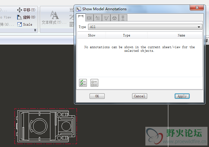

用的STP模式转出来的零件图,转成工程图的时候,无法自动标注,怎么办?

自动标注是要有建模步骤的,有草绘及拉伸之类的尺寸,可修改。打开STP或IGS的没这些参数化尺寸,所以不能自动标注。
就别想了,要自动标注,需要有原始有步骤的文档

好的    谢谢解惑
