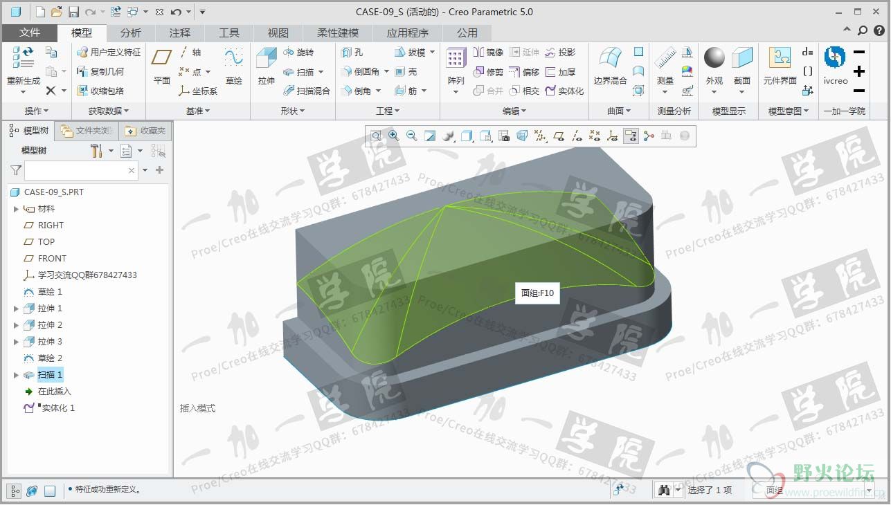

CERO 5.0下载后做可变曲面怎么老是不成功,看我下载的图标和别人的图标怎么不一样,别人做的可变扫遍我打开都是有错误的。求大神指导这什么问题。

哈,我的图标也是这样,没问题呀。扫描有变扫与不变扫。
不可能别人的扫描都有错误,是不是打开的是组件或参考别的,更新参考没了出错,这个是正常的

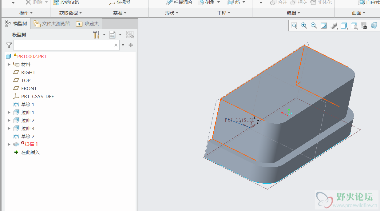

扫面这一块是错误,这个是我从别人那里拿过来的。
扫描这一块是错误的
扫描这一块是错误的
这个模型发你,你看下可以打开吗?

楼主你好,首先纠正一下你模型中的扫描错误和软件版本没有太大关系,你遇到的这个问题应该是扫描中比较基础也是比较常见的问题之一
具体问题是:扫描截面创建过程中选择了错误的参考
附上:Creo5.0版本文件
