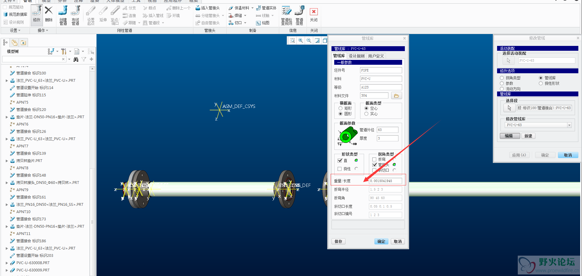

大家有没有发现 无论怎么更改材料 生成的管道的质量 总是个错的
 楼主| 发表于 2019-3-6 21:57 | 显示全部楼层

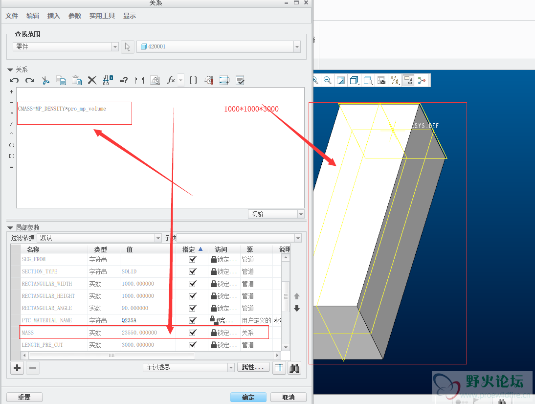

大家要调用管道实体的质量 不要用报告质量也就是不要用这个关系cmass=pro_mp_mass  用这个关系得出来的质量总是个错的  换成这个关系式就好了CMASS=MP_DENSITY*pro_mp_volume  管道的实体质量=密度乘以管道实体的报告质量
 楼主| 发表于 2019-3-6 22:01 | 显示全部楼层
用这个关系式

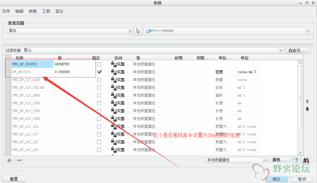

但是这个有个问题 就是在组件里头无法显示重量 或者重量差距很大,这个方法不适用
 楼主| 发表于 2019-3-7 10:52 | 显示全部楼层

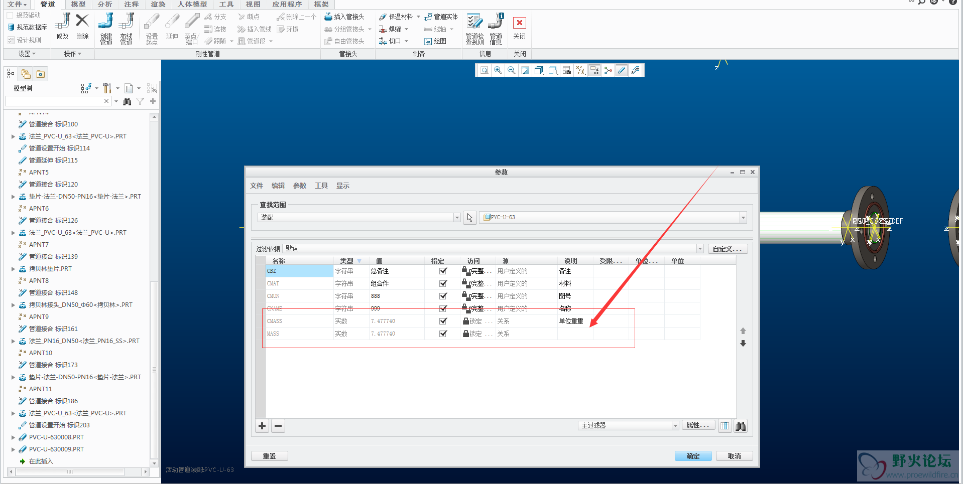

creo 管道部分实体计算的mass 是根据输入的管线库中的 重量/长度 这个参数来计算的  不管是否在管线库中设置了材料
 楼主| 发表于 2019-3-7 10:57 | 显示全部楼层
就是这个数字  可以看到这个是直径63mm  壁厚6mm的 (pvc管材一米的重量/1000 )  管道的质量计算是按照这个来计算的
