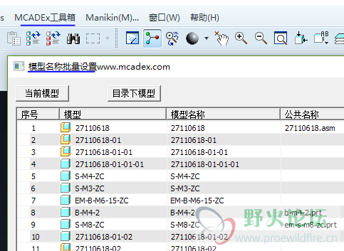

发表于 2019-3-7 01:33 | 显示全部楼层
实在不行可以试试MCADExTools_73插件工具,论坛里应该有。
插件示意图
插件示意图
