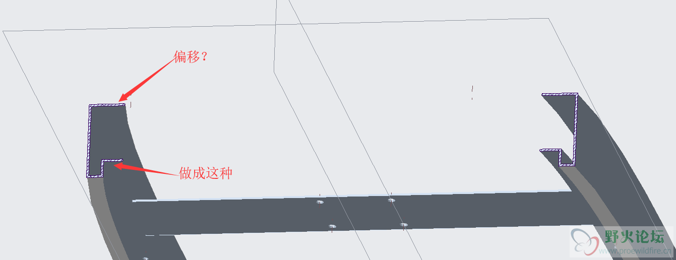

如图,我想把直边偏移一下,变成和下面一样的有什么好的办法?

二次区域偏移,先偏下里面的,再偏下外面的。
也可以换个思路,切了折弯那的,再扫描或VSS出折弯的,
