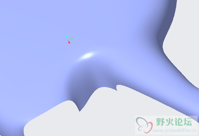

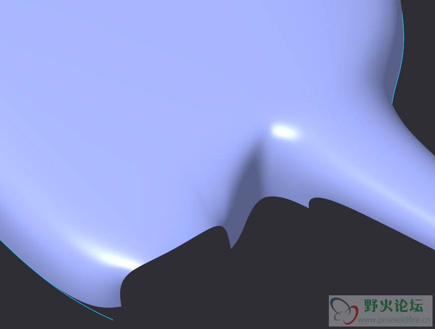

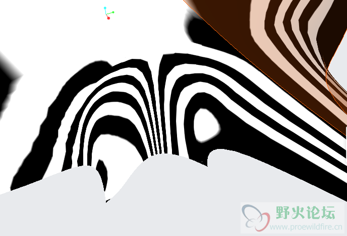

[求助] 求助,这个7边面怎么补?
63
发表于 2019-4-3 09:54 | 显示全部楼层
换了个补法,效果好了很多,就是先把小的弧边都补了,再一次补大面

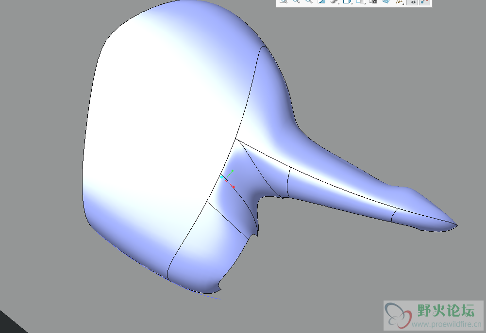

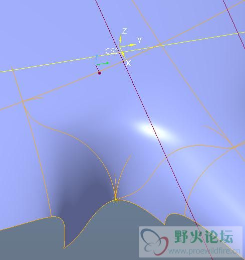

发表于 2019-6-29 10:17 | 显示全部楼层
看下这个行不行,曲线可能还要调一下

发表于 2019-7-3 11:16 | 显示全部楼层
我觉得你做面的方法有点问题,这个面补起来不难,但要补得漂亮是非常难
