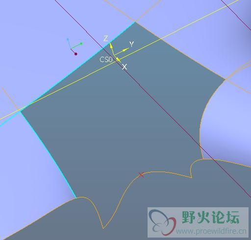

[求助] 求助,这个7边面怎么补?

化繁为简,这种七边的面,加几条变成4边面。

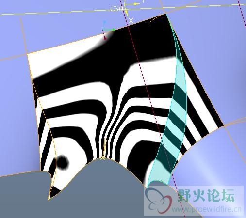

我试了下样式 但不知道 是不是你需要的效果  我用边界混合再试试

我的想法是底部的弧线最凸点加一个点,然后组成2个五边面,再补五边面
很粗糙。。。见笑了
底部的弧度中间加一个点
底部的弧度中间加一个点
很粗糙的面
很粗糙的面
