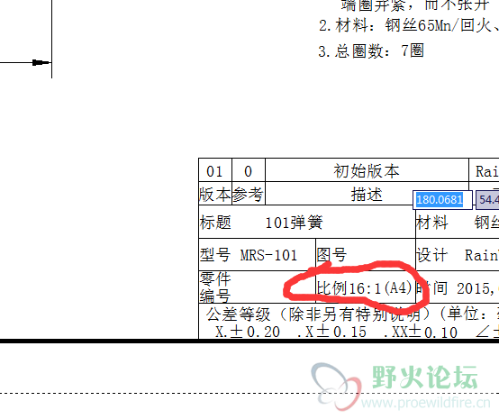

[求助] 图我画好了,这种比例搞不清怎么弄

发表于 2019-3-6 13:06 | 显示全部楼层
你好,解决方案如下:
在绘图选项里:参数  view_scale_format  更改为 ratio_colon;
                         参数  view_scale_denominator  更改为16的公约数,如32,48等;
每个工程图都有本身对应的绘图文件,如果要每次做出的图的比例都是这种形式,可以将改过的绘图文件
保存到启动目录,然后指定缺省的绘图文件,方法如下:
在配置文件中:drawing_setup_file      文件路径改为保存的绘图文件的路径(全路径,指定缺省文件)。
 楼主| 发表于 2019-3-6 13:09 | 显示全部楼层
真的乖不了 发表于 2019-3-6 13:06
你好,解决方案如下:
感觉挺厉害的  但是看不懂这个  也不知道在哪

发表于 2019-3-6 13:41 | 显示全部楼层
你好,解决方案如下:
楼主说的是AutoCAD2007.
 楼主| 发表于 2019-3-6 14:02 | 显示全部楼层
liurunxing 发表于 2019-3-6 13:41
楼主说的是AutoCAD2007.
恩 对的
-2
发表于 2019-3-6 14:14 | 显示全部楼层
哦,是我大意了,
你是说不知道怎么调尺寸比例吧?如果是就需要在尺寸样式里调。

发表于 2019-3-6 15:38 | 显示全部楼层
如果要调整栏题栏内的文字,
cad的标题栏一般是做成属性块,(当然也有二班的)
如果是上述情况,如何操作参照属性块的编辑操作。
由图看出,楼主是布局空间内操作,
如果要调整出图的大小(比例),
可激活窗口,按ctrl+1,其他——标准比例(或自定义比例)。
仅供参考。
