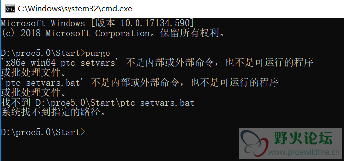

proe 5.0 每次purge都会出现这个结果,是不是缺少什么文件啊?

 楼主| 发表于 2019-3-6 13:27 | 显示全部楼层
谢谢,已经设置了,还是没有解决

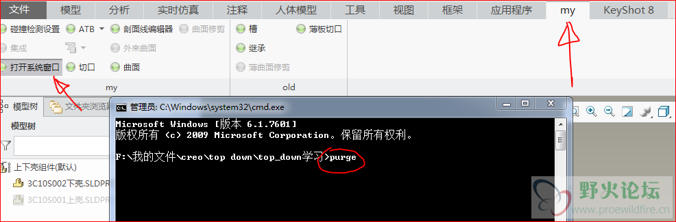

发表于 2019-3-6 13:54 | 显示全部楼层
我一直是这样处理的,处理工作目录里的!
