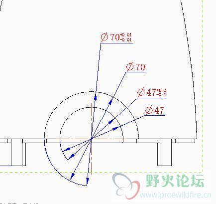

各位老师,我在工作中发现含公差的直径标注导出CAD后直径符号变成了方框,请问应如何解决。
导出选项中“文本字体”一栏下“special_characters”已经设置为simfang.ttf(这样设置之后不含公差的直径符号可以在cad中正常显示了)
CREO2工程图
CREO2工程图
导出04版DWG
导出04版DWG

重新打吧,Creo里的直径标志好像是空集符号,CAD里%%c是直径
