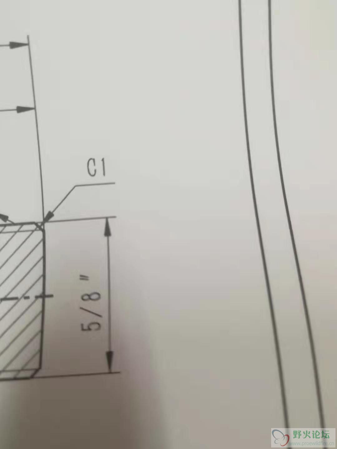

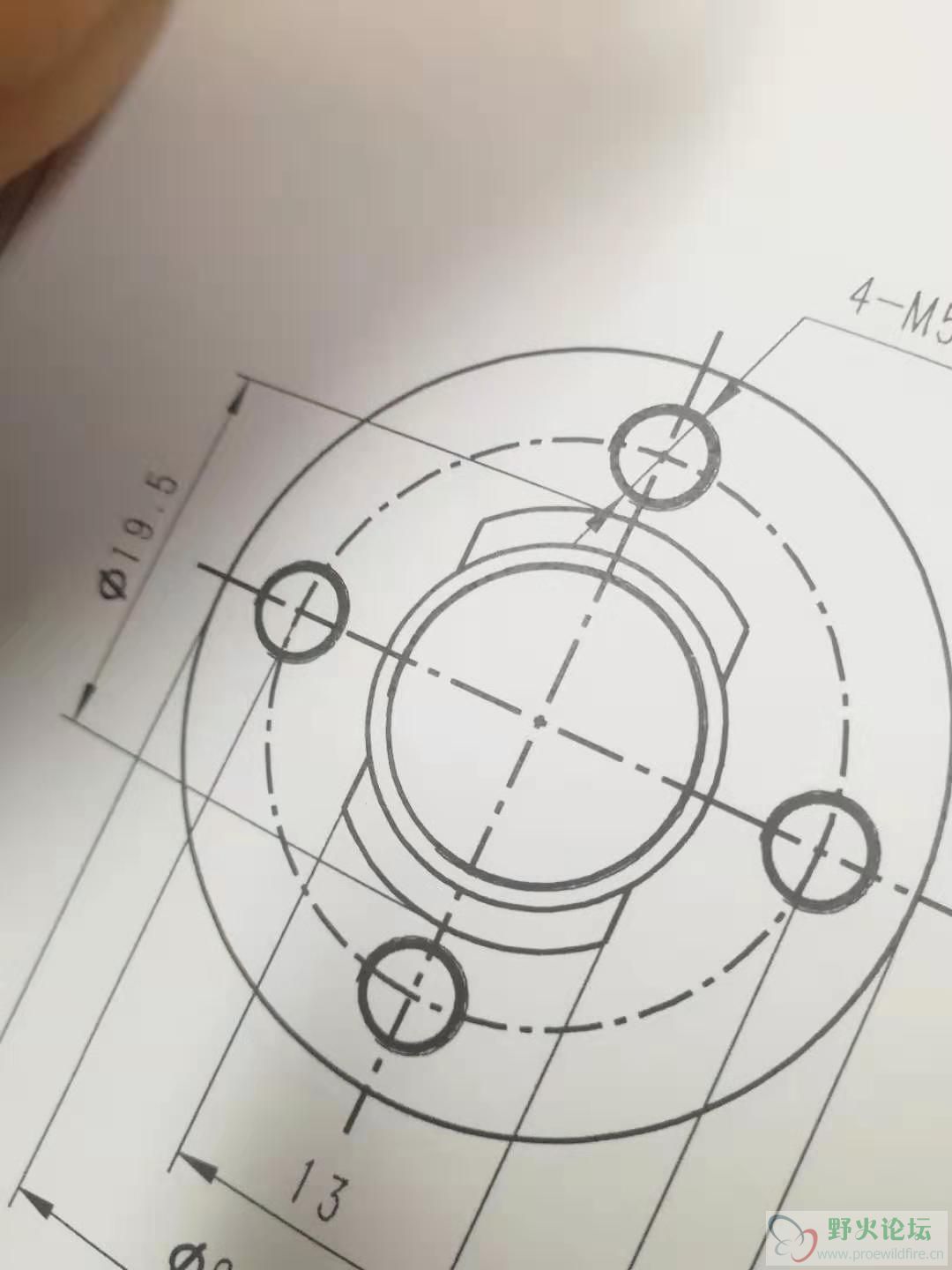

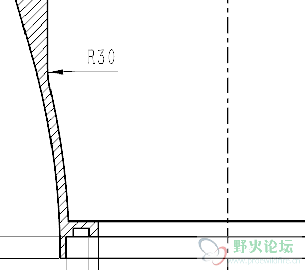

发表于 2019-3-5 16:51 | 显示全部楼层 |阅读模式
第一张,打印的PDF格式
第二张,第三张是打印在纸上的,也这样

我都查了,但还是不行,别的细线都没有问题,只有中心线成这样了,不知道咋回事,以前的图纸中心线都是细的
614
744
 楼主| 发表于 2019-3-6 09:48 | 显示全部楼层
问题解决了,我的工程图中默认的中心线颜色RGB是120/80/85,打印出来是细线,我把它换成了洋红(RGB255/75/230)之后,打印出来就成粗线了,不明白原因,可能还是跟table关联的问题吧
