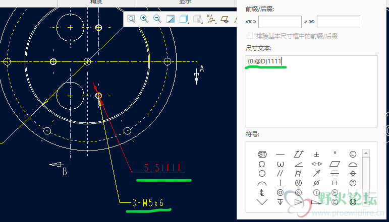

用尺寸标注的话  尺寸文本括号内的数字删减不掉   会一直显示实际尺寸
用注释方法的话  文本又在旁边而不在上边
有没有方法可以像图2那样直接标好

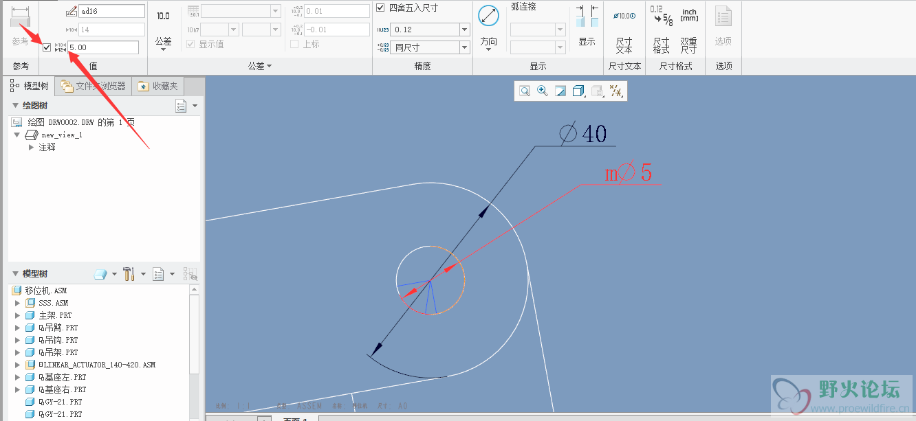

发表于 2019-3-5 16:28 | 显示全部楼层
先在这里把尺寸改了,再添加其他的
 楼主| 发表于 2019-3-5 17:34 | 显示全部楼层
王俊123 发表于 2019-3-5 16:28
先在这里把尺寸改了,再添加其他的
谢谢  完美解决问题!
