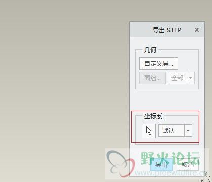

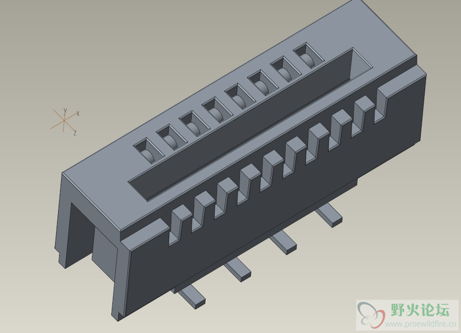

請問各位大神,開啟STP後的預設座標系,並不是再中央的位置。請問該怎麼修改呢?

先在你想要的位置建个坐标,导出STP时候指定该坐标就可以!

我將供應商提供的stp檔先用creo打開,重新建我要的座標,轉出成stp時選此新座標, 再重新開此新的stp, 雖然座標變成我要的位置,但3D圖卻破面了, 雖然破面可修改,但很麻煩

剛剛試了從匯入stp後直接刪掉不要的座標, 匯入特徵不會出現錯誤,然後新建自己想要的基準面和座標
