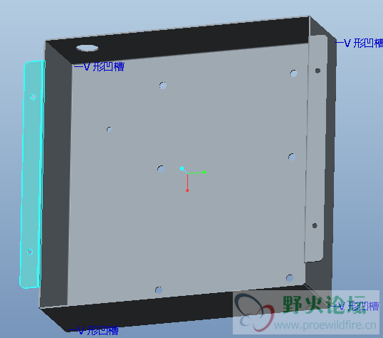

v型凹槽这几个字怎么去掉啊

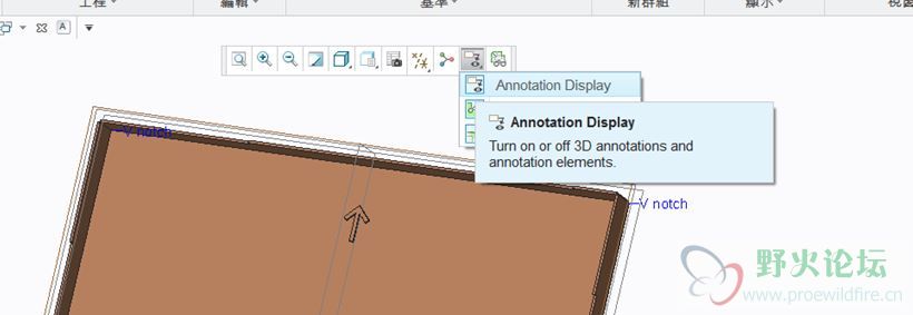

这个要看是怎么搞上去的,如果是注释,关闭注释选项,如果是草绘,隐藏草绘!

如圖
