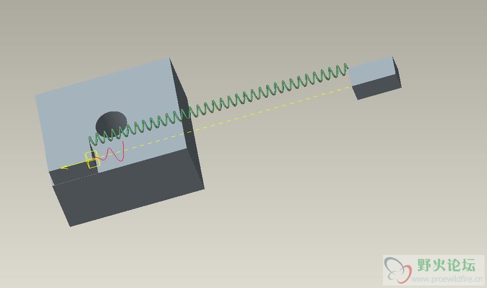

如图所示弹簧仿真,只能像一个方向弹,如何让弹簧在达到一定值后往回弹呢,有哪位前辈知道吗

给伺服电机的轮廓用余弦,不要用常量

学渣表示都忘光了,谢谢提醒,我去看看书
