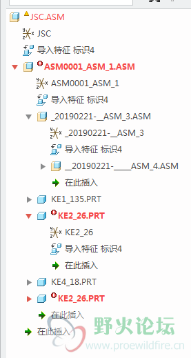

实体化失败?缺少模型?

模型都有的,实体化失败的话,我把他弄成曲面的也是这样

两种可能:1.红色零件可能有失败特征。2.组件装配时参照丢失,或因为装配零件变更设计需导致参照丢失.

我这个打开的是stp的文件,红色的打开不是实体的。有没有什么方法解决啊啊??谢了

请把STP文件发上来!

参考的模型丢失 没有放在同一个文件夹子里

STP文件没有装配关系,如果是这样的话,那就只能是相关零件出了问题,至于打开不是实体,这个是在另存成STP时文件有问题才会导致曲面化,可以尝试补面再实体化
