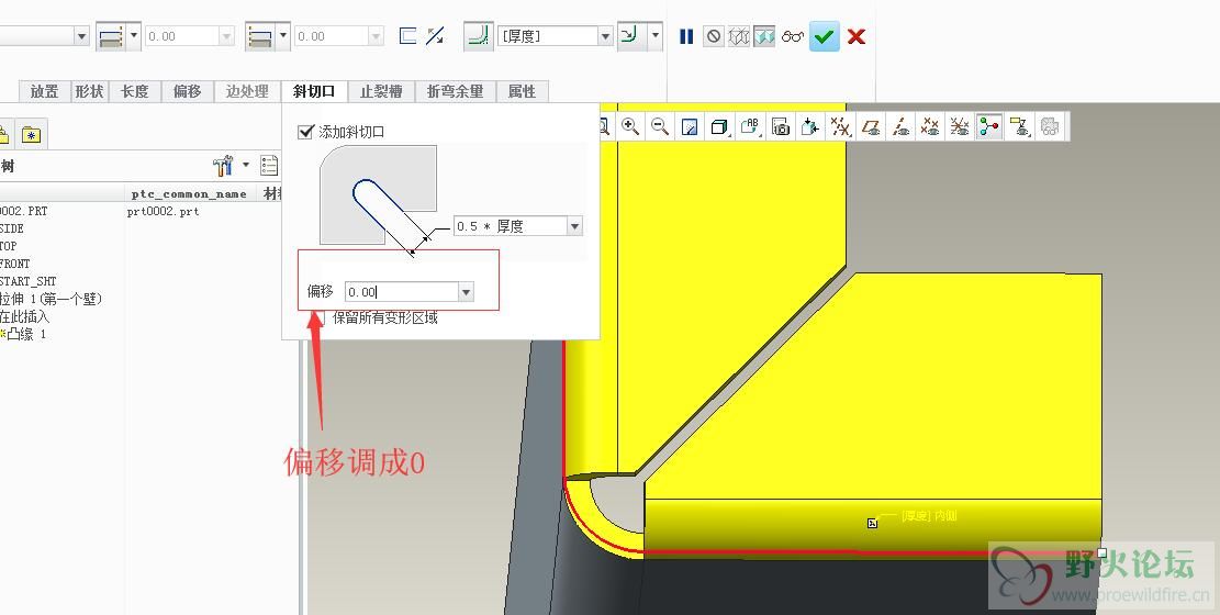

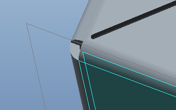

用法兰命令角被连上了,这么处理啊

调这个参数为0

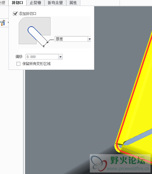

 楼主| 发表于 2019-3-4 12:26 | 显示全部楼层
还是有一点啊
50
发表于 2019-3-4 14:39 | 显示全部楼层
这个方法应该可行,可以更改试试

发表于 2019-3-4 18:08 | 显示全部楼层
原始的那个地方折弯角度偏小,大一点应该就没事了
