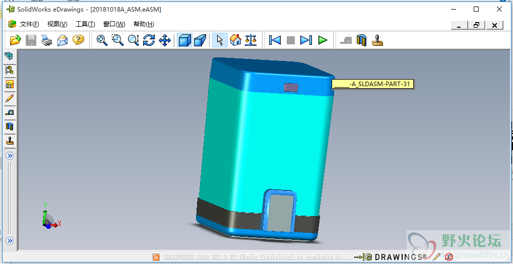

发表于 2019-3-4 10:09 | 显示全部楼层 |阅读模式
就像这种格式,发给别人看时,别人不需要安装什么软件,直接就可以打开来观察

 楼主| 发表于 2019-3-4 10:25 | 显示全部楼层

需要装个edrawing插件,网上找一下.
具体是什么插件呢

发表于 2019-3-4 11:52 | 显示全部楼层
论坛搜索edrawing,这个挂到CREO上就可导出EXE

发表于 2019-3-4 13:22 | 显示全部楼层
eDrawings 10.3 For ProE 64位 破解
http://www.proewildfire.cn/thread-121617-1-1.html

 楼主| 发表于 2019-3-4 13:58 | 显示全部楼层
(出处: 野火论 ...
非常感谢!!!
