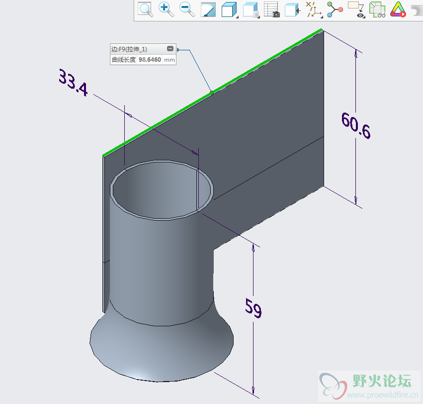

如附件中的实体,求助这种类似卷口的特征怎么在钣金中展开,所使用软件版本Creo Parametric 3.0 M140,希望钣金高手指点下,谢谢!
最好可以附数模,谢谢!

我也求。喇叭口属于拉伸成形了。 这类的件真不懂展开,能展开?

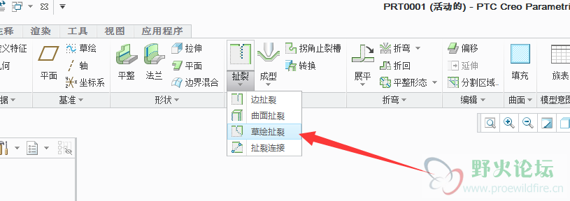

那麻烦大神随便画一个喇叭口数模,用草绘扯裂看看能不能展开呢,我是真的不会直接用草绘扯裂展开,谢谢!

@zhouailian  STP数模已为您准备好,虚心请教,道友?
prt0001.rar
4.16 KB, 下载次数: 17
随机喇叭口数模

喇叭口的数模您可以随意做个类似的旋转实体,不局限于图片,图片仅做请教示意!

尝试用了一些方法,CREO展开无效,平时基本只能实测计算展开长度。目前尚未有效的软件展开方法

你想要这个效果吗?系数可以随便改,我不知道你那个展开系数是多少。
