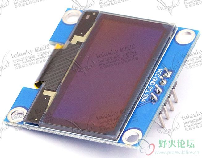

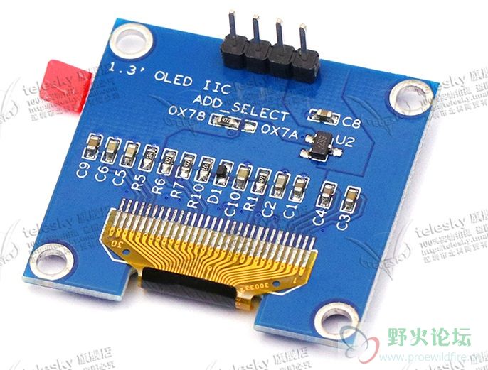

大家好,请问如图这中显示屏如何固定到塑胶件上面,PCB板离外面塑胶件的壳体比较近,螺丝柱的高度不够。清问还有没有什么好的办法,尽量不新增零件。

试试用压块

新增加一个钣金件固定到pcb上

前后盖通过柱位压住

采用柔性压块比较好!

前面屏幕是要显示出来的吧,从背面加一件,三明治样式

固定到后壳够空间吧,看那个排针挺长的
