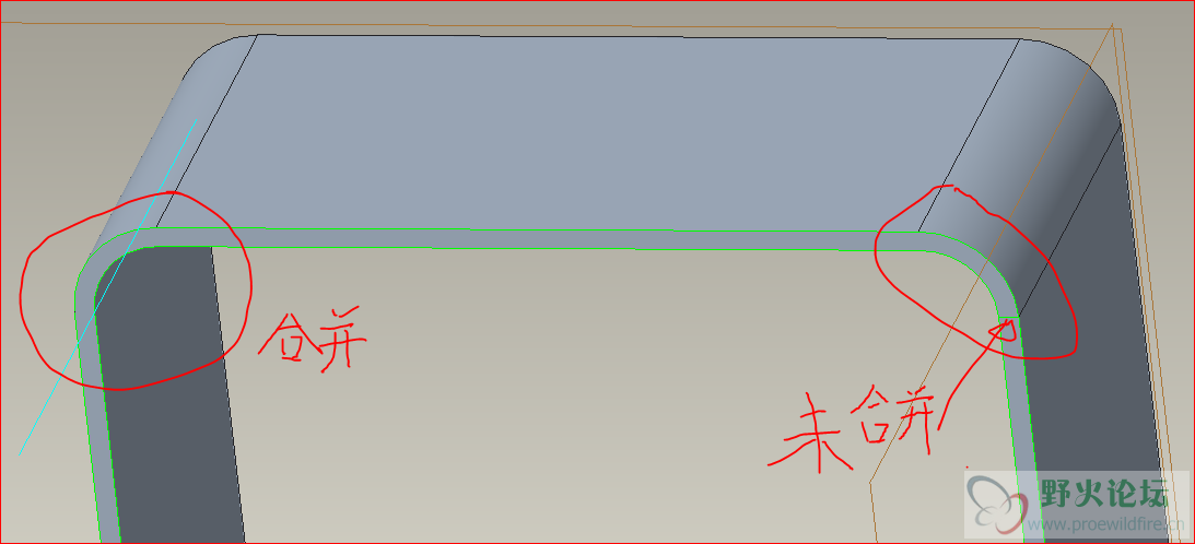

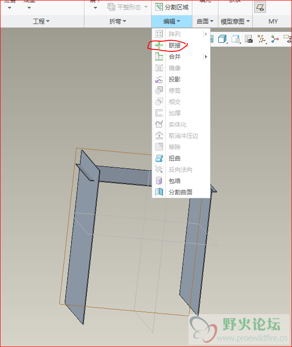

像这个图,中间部分是通过拉伸得到的,把两侧分别叫做1和3,中间叫2,基参考和特征参考是哪块,请说清楚或发图说明下,谢谢
备注:123分别是分开画的吗

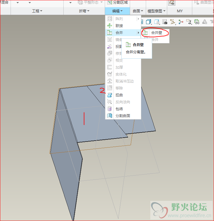

你这种要用联机壁,条件是两壁要相交!
合并壁是合并撕裂的两个壁,必须在撕裂线相邻!

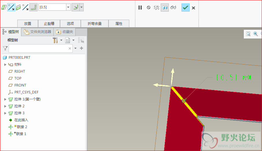

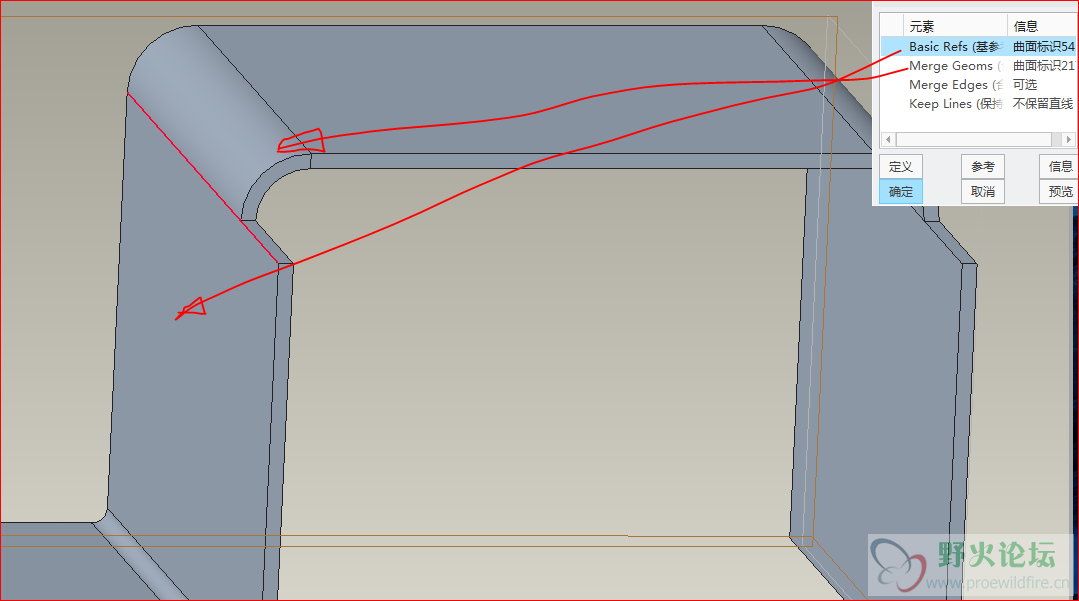

不清楚啊,我看的教程就是这么做的,但我按照那做做不出来
那教程说第一个定义两侧面,第二个参考定义侧面和中间面夹的圆角部分,可我就是没法选择那,我做的钣金件,侧面分开做的,中间的是利用拉伸做的,这是教程演示的,但合并壁就是不行

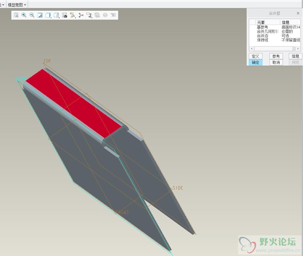

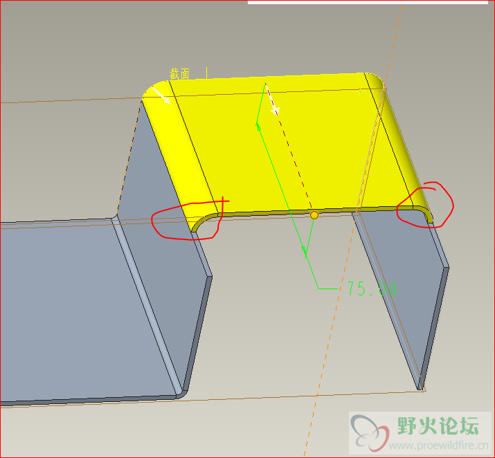

如果是圆角是可以的,第3面必须拉伸成图示样子,合并必须要挨在一起,而且是同平面或者相切!
3195
3622
发表于 2019-3-5 08:46 | 显示全部楼层
效果是这样的
