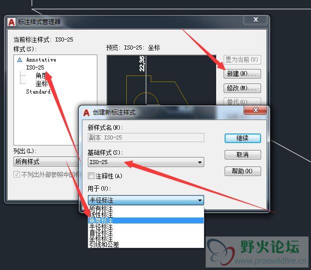

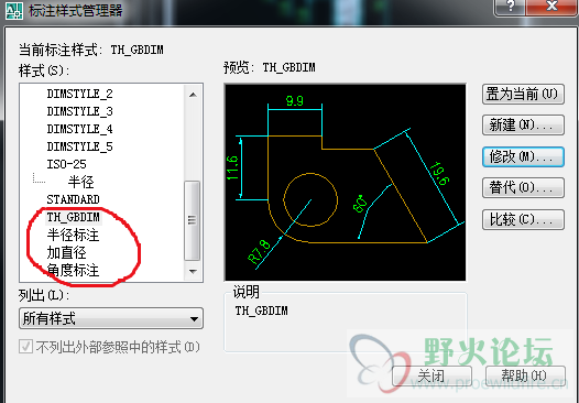

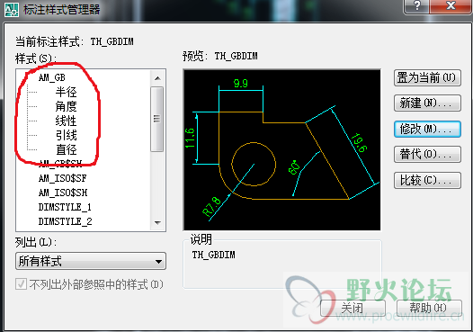

比例因子一个一个改容易漏,怎么设置AM-GB一样有从属关系的标注样式?只要把AM-GB比例因子改了,下面的半径到直径的比例因子会自动改

发表于 2019-3-2 15:56 | 显示全部楼层
