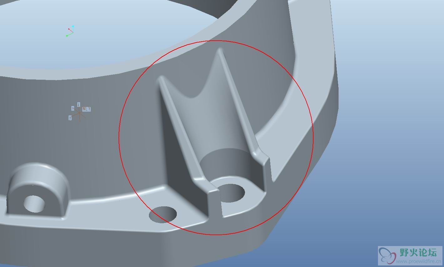

这个斜面是怎么画的,附上模型,求解答!

拉伸,旋转

试过,好像做不出来!

做基准平面之后侧面画草绘线扫描切。

试过,可以的
