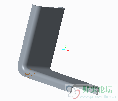

请教各位,这个L弯在钣金里是怎么做的?

折弯机折的

这个做不出来 展开会干涉

冲压

扫描或者折弯应该都可以吧

这个可以在实体里画出来抽壳的。我的问题是不是能在钣金里面做出来并且可以展开。。

拉伸折弯件,然后用两个凸缘成型!
