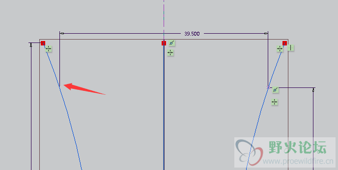

对称标注:点-中心线-点

谢谢,经测试有效。原来学过的东西一直点发现没用,原来是点到中间的那条线上去了。
