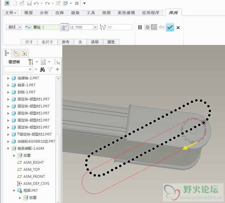

点曲线阵列,怎么阵列到我画的曲线上
发表于 2019-3-1 09:43 | 显示全部楼层
曲线起始点与第一个要阵列的特征在一个地方就可以了。

千万别画链条。太费时间了。画中心线就可以了!
