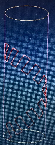

只需要折线螺旋线,用钣金功能做,一方面只能在薄壳上切出线槽,一方面只能做出不足一圈的折线螺旋,柱面投影也没成功。用方程驱动的曲线最方便了,可是这个方程公式怎么编呢?

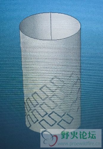

 楼主| 发表于 2019-3-1 09:42 | 显示全部楼层
发现包络功能可以实现

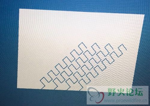

发表于 2019-3-1 10:03 | 显示全部楼层
平板切除,再环形折弯。
