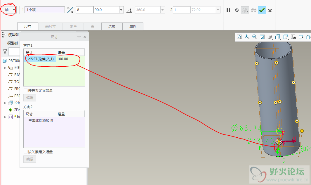

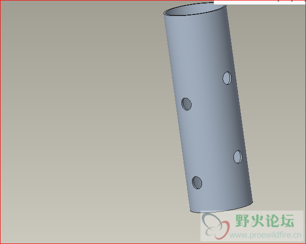

橡胶管上单边打孔,孔以90°变化,在长度方向上以9mm变化,孔径为0.5mm,怎么实现啊

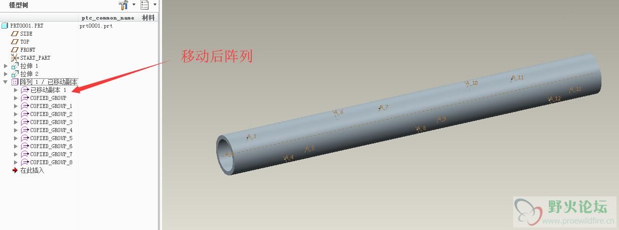

移动后,阵列

这个可实现的方法比较多,用整列可以!
