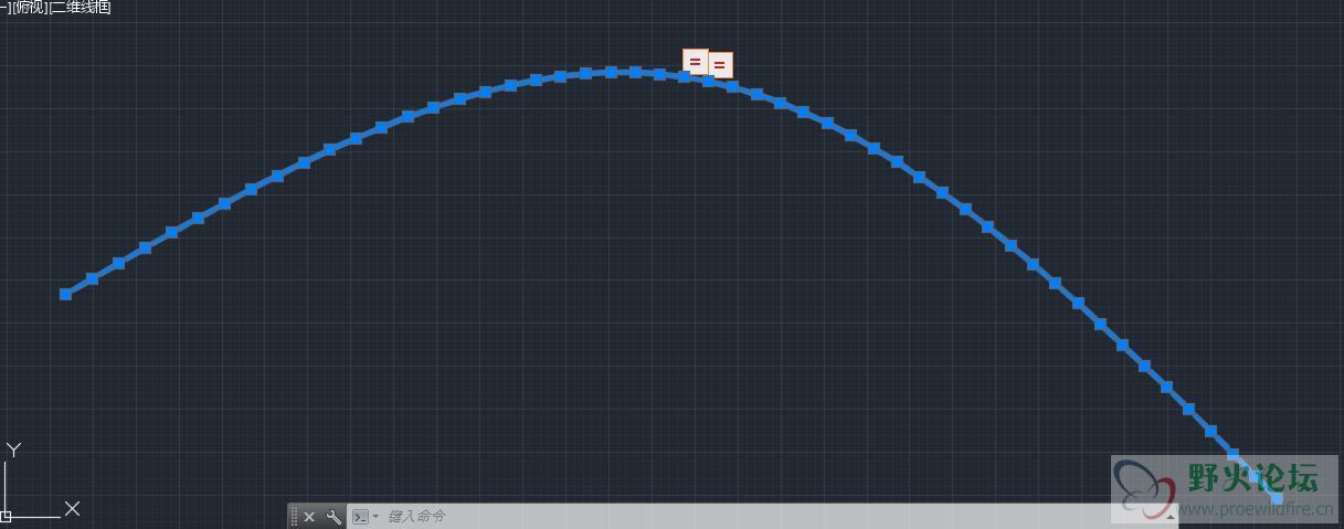

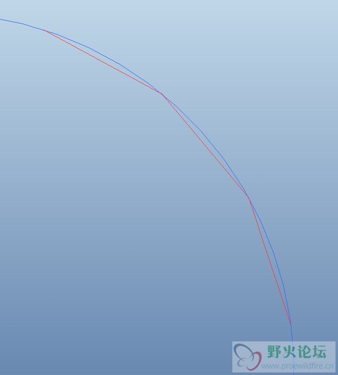

如下图示意,我要在曲线上画出50条首尾连接的等长直线段,一个个手画的话太麻烦,有简单的方法吗?
首尾相连且等长的直线段
首尾相连且等长的直线段
我尝试使用阵列,但是首尾不能相连,或者直线段长度会不一致。
求大神解惑,不胜感激!

任意曲线吗?你这个看起来象圆弧。然后直线长度是定好的吗?还是说不固定,刚好50段平分曲线?你说得太不清楚了
 楼主| 发表于 2019-2-28 16:20 | 显示全部楼层
thestronger 发表于 2019-2-28 16:05
任意曲线吗?你这个看起来象圆弧。然后直线长度是定好的吗?还是说不固定,刚好50段平分曲线?你说得太不清 ...
抱歉我补充一下:
1、任意曲线,不是圆弧,只是我截图的这段看着比较圆滑
2、直线长度5mm固定的
3、我希望沿着一条不规则的任意曲线,画50段首尾相连的5mm等长直线。
谢谢指导!

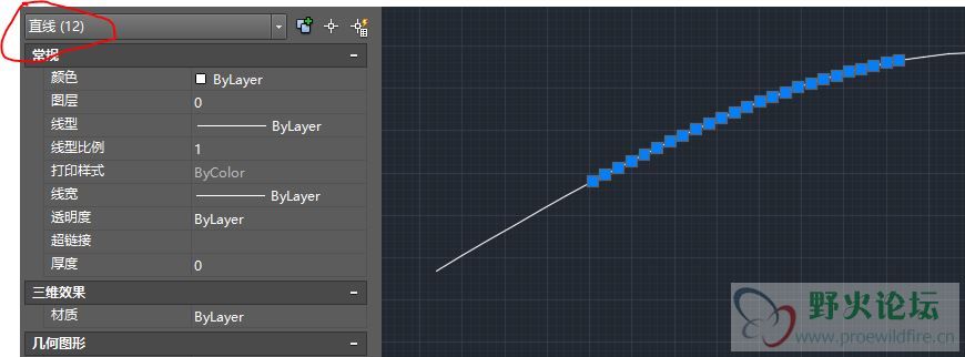

发表于 2019-2-28 19:12 | 显示全部楼层
PROe里有没有快捷的方法不清楚,不过可以试试在AUTOCAD里做,两个命令,spl作样条线,spe后选择转换为多段线,输入精度,我定的是32,精度越高线段长度越一致。如果一定要长度5MM,不嫌麻烦可以找到最接近的精度值,再用gcon里的相等一个个约束(大工程啊)。做好导入proe待用。记得3dMAX里好像有定长度成多段线的,没有深入研究过,不能确定。
974
173
1761
发表于 2019-2-28 19:56 | 显示全部楼层
暗菩提 发表于 2019-2-28 19:12
PROe里有没有快捷的方法不清楚,不过可以试试在AUTOCAD里做,两个命令,spl作样条线,spe后选择转换为多段 ...
你这样是等弧长吧....楼主要等直线段呢
