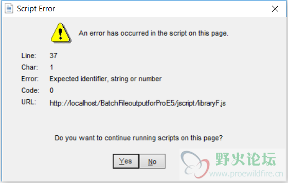

如下数组
var _MDLS={
        'PRT':['prt',        '零件模型(*.prt)',         'IGS|STP|X_T|NEU|SAT|STL|PDF3D',                _ModelType.MDL_PART],
        'ASM':['asm','组件模型(*.asm)',         'IGS|STP|X_T|NEU|SAT|STL|PDF3D|WRAP',        _ModelType.MDL_ASSEMBLY],
        'DRW':['drw','绘图模型(*.drw)',         'DXF|PDF2D',                                                    _ModelType.MDL_DRAWING],
在proE5.0上编译的时候会出现如图提示在大括号}后缺少标识符(无论是否加;)。但是在creo4.0上编译能正常通过。程序也能正常运行。
请教一下这是因为浏览器的原因么?我需要怎么解决?或者我需要添加什么标识符才能编译通过
 楼主| 发表于 2019-2-28 09:56 | 显示全部楼层
自己找到问题了。浏览器版本在IE8以前的,最有一个逗号不能要,不然报错。以上版本会自动忽略。
